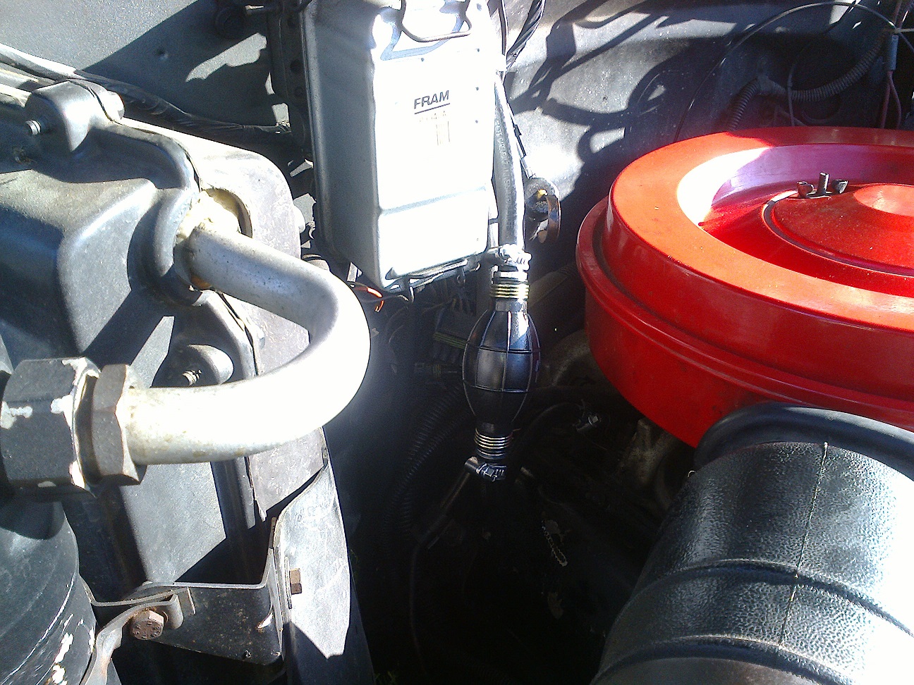

Mirek (531): tak kdybych se tam dostal s trubickou a objimkou, tak tu hadici prefiknu, a deravej kus nahradim novou hadici. Ale ta prasklina je taky pod sacim klinem. Sahnu na ni prstama, ale s objimkou se tam nedostanu. Takze tu prevlecnou hadici natahnu na celou dylku ty stavajici, ale pritahnu ji jen na jednom konci na vystupu z filtru. Mozna se podari ten druhej konec u cerpadla aspon omotat izolackou :)Go Fast... or Go Home!

Mirek (529): nejde o trubku, ale o samotny ''intake manifold'' ten tam prekazi. A nebo teda vyndat cerpadlo, ale to se mi taky nechce jen kvuli prosakujici hadicce. Napadlo me sehnat hadicku s vnitrnim prumerem odpovidajicim vnejsimu ty praskly, a jen to na ni nasunout.Go Fast... or Go Home!

Mirek, Ramon (526, 527): tak bambule nainstalovana. Jeste nemam vyzkouseno za studena, ale uz i na teplych startech je to znat, chyta rychlejc nez pred tim.

DCharger (525):jak píše Mirek. Jestli to dáš před pumpu nebo za je vcelku jedno. Podle toho kam to bude líp pasovat. Dej pak vědět jestli to pomohlo.

DCharger (525): před filtrprivbox@seznam.cz tel: 603510691

Chtel bych si nainstalovat balonek na padajici naftu.
