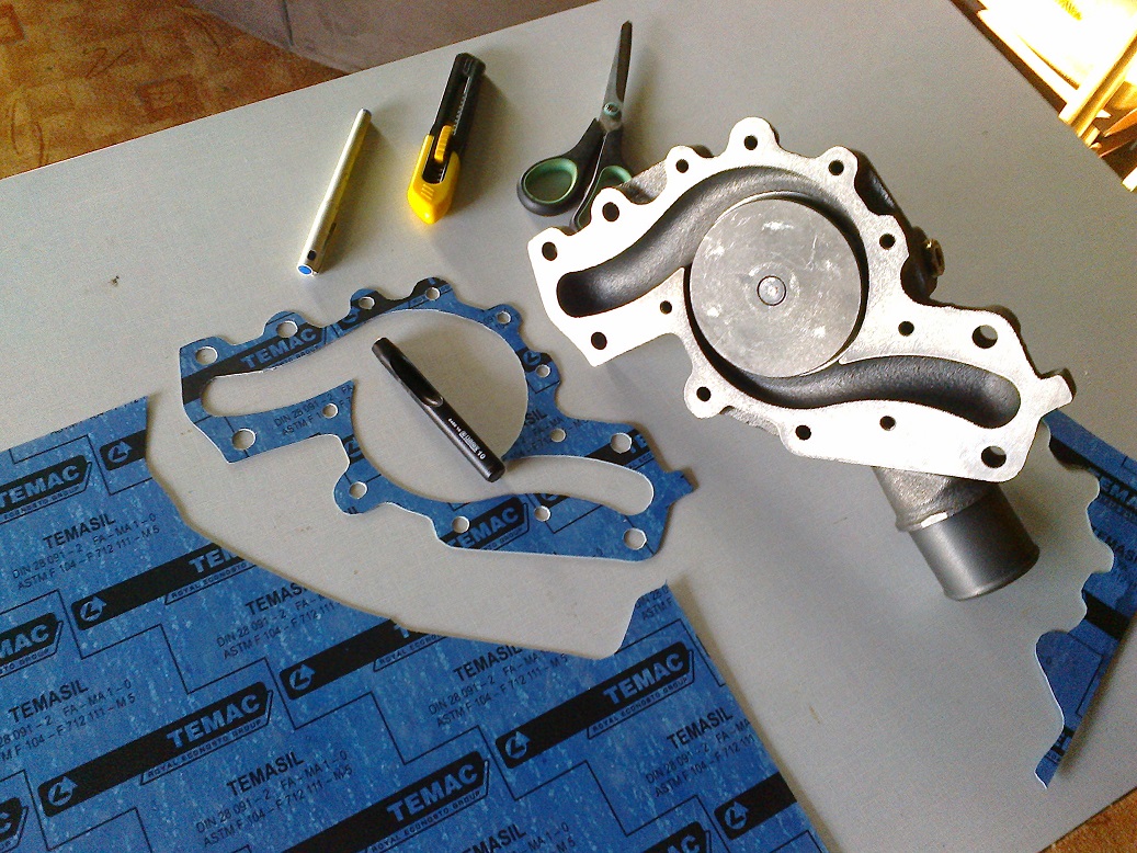

Layton (522): klingerit jsem shanel, ale nesehnal, a bylo mi vysvetleno, ze ten Temasil je jeho nastupce, a ze je lepsi. Tak ani nevim jak klingerit vlastne vypada, ale Temasil mi prisel pruznej dost, vubec nemel snahu lamat se. Mozna zalezi na sile, nebo typu (barve).Go Fast... or Go Home!

DCharger (521): Hehe, vzpomínám, jak jsem vytesával těsnění pod horní víko Rochesteru, než byly dostupný těsnění v repasních sadách. Temasil bude těsnit dobře, ale rád se rychle zlomí, ale na to už jsi musel přijít. Já to dělal z Klyngerolu, nebo jak se to tehdá jmenovalo. To bylo celkem pružnější.... Umeni zit spociva v tom, umet se vcas rozhodnout, na co se driv vys*at ...

gumovac (520): dostal, ale bylo ve stejny krabici s pumpou, a ta ho cestou potrhala na cucky. A navic jsem si pri objednavce neuvedomil, ze potrebuju i to druhy tesneni pod to prsni plato, tak jsem si vystrihnul obe.Go Fast... or Go Home!

DCharger (514):ty jsi k vodní pumpě nedostal automaticky i těsnění,že jsi ho musel vyrábět?mamut-dobrĂ˝ sluha,zlĂ˝ pĂĄn...

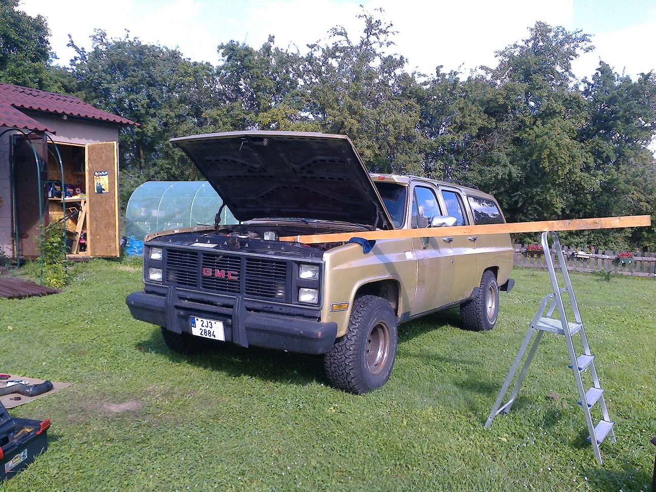

Mirek, Butterfly (510): zas o to prijemnejsi bylo šponovani altiku. Tam vyrobce udelal diru do jeho drzaku, tak stacilo do ni strcit trhak z gola sady a trochu zapacit. Ovsem prostrcit altikem ten dlouhej sroub a nasledne s nim trefit dirku kostriciho plišku, a pak zavit v bloku motoru, to byl porod :) Taky litinovej vodovod spojujici L. a P. hlavy s vodni pumpou je tam uzasne propletenej s drzakem toho kastrolu, co plni funkci PCV ventilu. Takze se museji sundavat soucasne. Nicmene oboji visi na spolecnym steftu chyceny matkou, ke ktery neni mozny se dostat zadnym klicem. Nastesti šel ten vodovod vychylit o par mm. coz stacilo na to, dostat se k poslednimu sroubu vodni pumpy a nejakym kouzlem ho z ni vyndat :)Go Fast... or Go Home!

DCharger (509):Taky dobrý ! Já používám , na došponování, občas násadu od krompáče. Vymýšlet a stavět tyhle pákoizmy ale zdržuje od práce. To se nedivím, že Ti ta výměna trvala tak dlouho. 3/4tiny času jsi strávil vymýšlením tohoto zařízení. Tak máš to jako hobby. Nic proti hele. To abys ty štafle a tu lať vozil sebou. Co když Ti někde na cestě prdne ten klíňák. Nebo se povolí. No, do auta se to asi vejde, tak žádnej problém.510. Re: Water Pump 16. 08. 2017 - 07:02

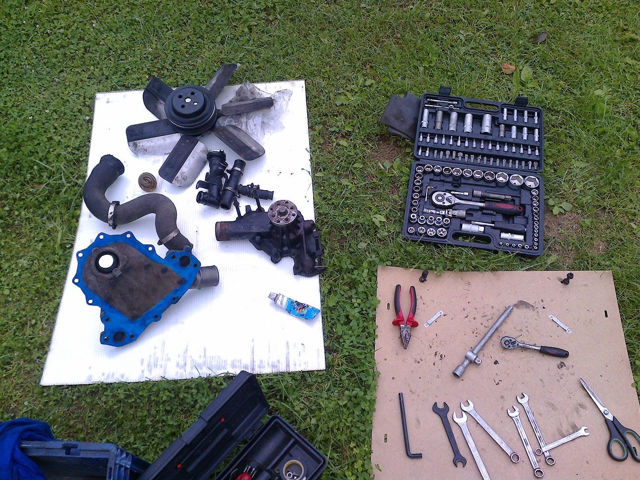

Joe (508): jo, uz to bylo za 5 minut 12. Ale dobre to dopadlo, pod autem ani kapka vody. Taky z novyho termostatu mam radost. Nekdo tam dal nejakej malej, a valel se ve svym domecku na boku, takze jako by tam nebyl. Ted je motor uz po 2 km. na provozni teplote. Doufam, ze v zime se to projevi i na spotrebe.

507. Water Pump 13. 08. 2017 - 21:16
Tak vodni pumpa vymenena. Tvl, dva dny nepretrzity rasoviny. Kdo uz jednou menil pumpu na 6.2D vi, o cem mluvim. Vzdycky jsem chtel bejt ''mekenyk'' a jsem rad ze nejsem. Kdo se vrta v autech pravidelne, nebo se tim zivi, zaslouzi si pomnik.Go Fast... or Go Home!
