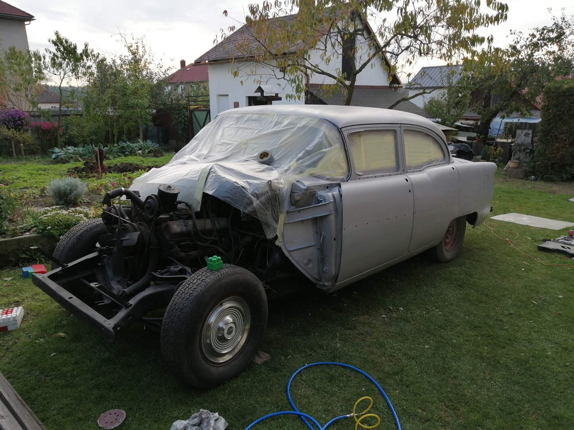

LuckyLuke (54): To je víčko rozdělovače mého mladí. Myslím že se to jmenuje big blocks a měli jsme toho tolik, že jsme si z toho stavěli auto i motorky... Té trubky jsem se trochu bál ale nenašel jsem žádnou lepší. Nakonec to ale zvládla takže cajk.Oldsmobile super 88 1955 Ford f150 1982 4x4
54. Re: Novinky 12. 11. 2021 - 08:25
Supret (51): To zelene polozene na pneumatice je vicko rozdelovace ? :-) tak proto nechtel motor naskocit .. "green deal" :-)53. Re: Novinky 12. 11. 2021 - 07:02
Supret (51paráda, pěkně se ohnula ta trubka na tom motoru jak jsi ho vytahoval52. Re: Novinky 11. 11. 2021 - 19:18
Supret (51): Jdeš na to dobře, co nestihneš dovařit, postavíš z kostiček :) Ty nezreznou a můžeš to kdykoli přestavět :)... Umeni zit spociva v tom, umet se vcas rozhodnout, na co se driv vys*at ...

Aby jste si nemysleli že jsem to vzdal tak na rajčeti je pár fotek z pokračující "renovace" :DOldsmobile super 88 1955 Ford f150 1982 4x4

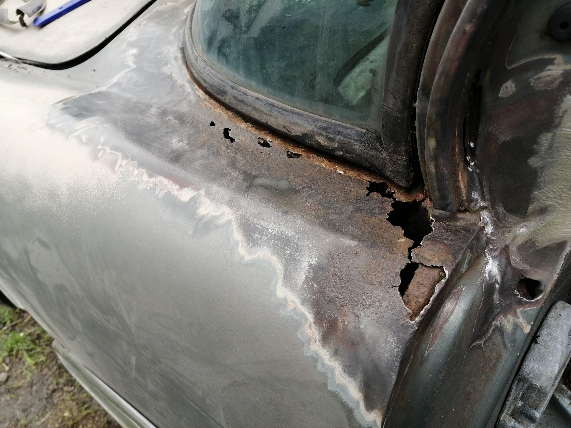

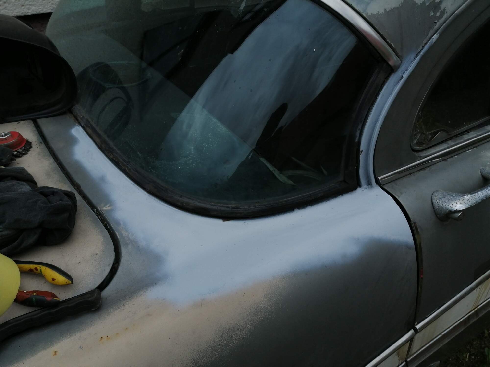

aspetras (48): Jako bál jsem se co na mě vykoukne až sundám lištu od okna... Už jsem byl smířenej s tím že budu sundávat okno ale byl jsem příjemně překvapen 😉Oldsmobile super 88 1955 Ford f150 1982 4x4
48. Re: 27. 05. 2021 - 05:13
Supret (47): já věděl že to máš osefovany ;-) ale nedalo mi to nezeptat se ;-)1992 Cadillac Eldorado - Dory

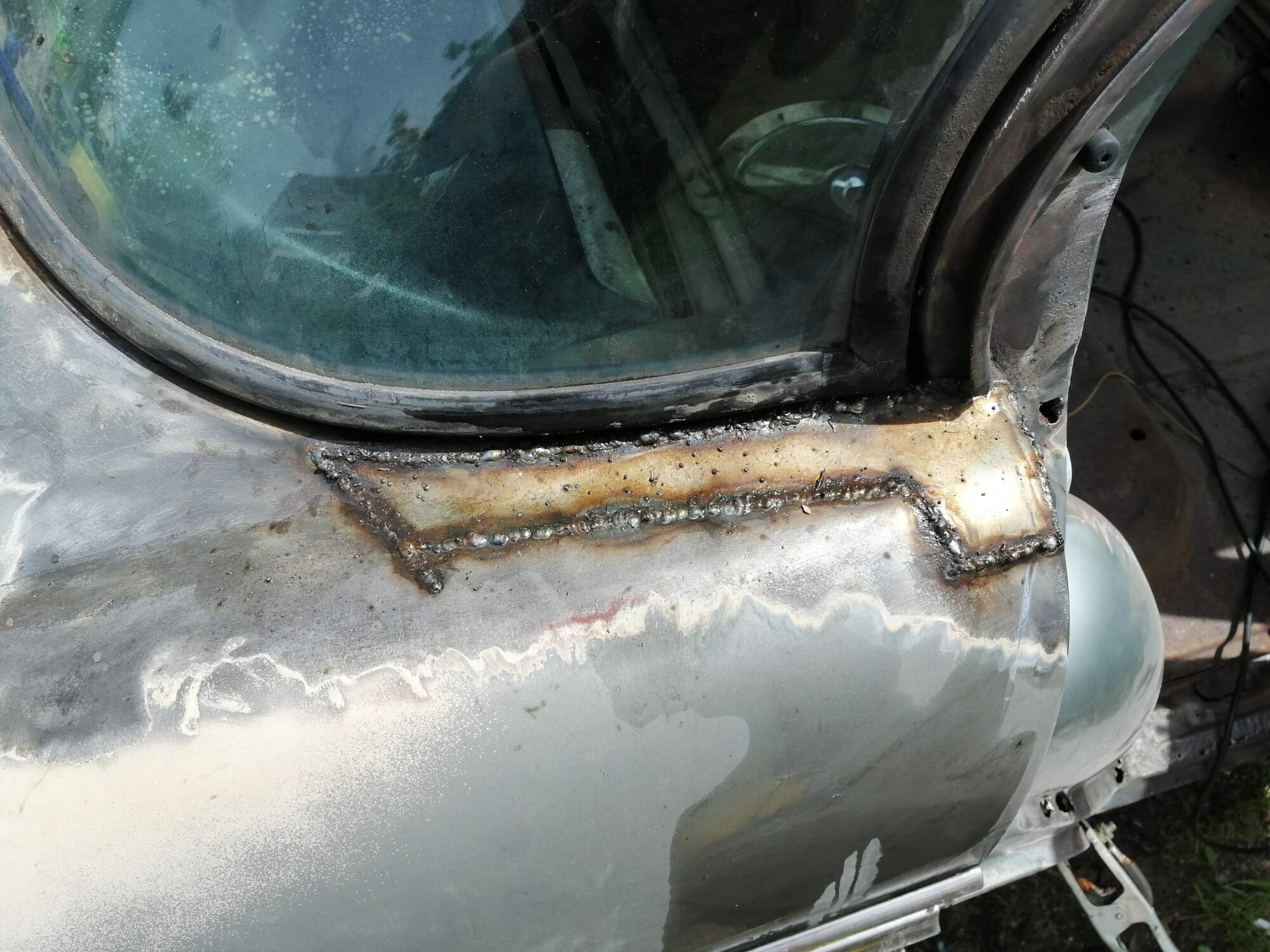

aspetras (46): On je zrovna pod tím těsněním okna spoj mezi blatníkem a vnitřním plechem kabiny. Zrezlej byl jen plech blatníku a v tom spoji rez končila. Já jsem to vařil přímo k té zdravé části. Při vaření jsem měl to okno zakryté mokrým hadrem takže to přežilo bez problémů.Oldsmobile super 88 1955 Ford f150 1982 4x4
46. Re: 26. 05. 2021 - 22:07
Supret (45): výsledek vypadá pěkně, jen mě tak napadlo jestli nechtělo vyndat i to okno? Jako já bych z toho měl teda strach, to jooo ;-)1992 Cadillac Eldorado - Dory

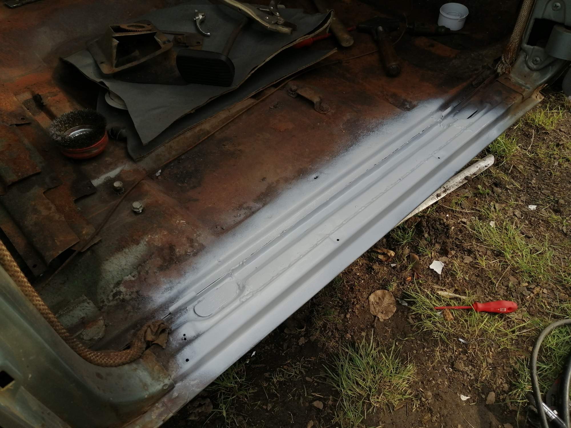

Dneska zas jeden den pěkně tak jsem se vrhnul na vyvařování. Na začátek jsem začal s něčím lehčím ale postupně půjde do tuhého 😀Oldsmobile super 88 1955 Ford f150 1982 4x4

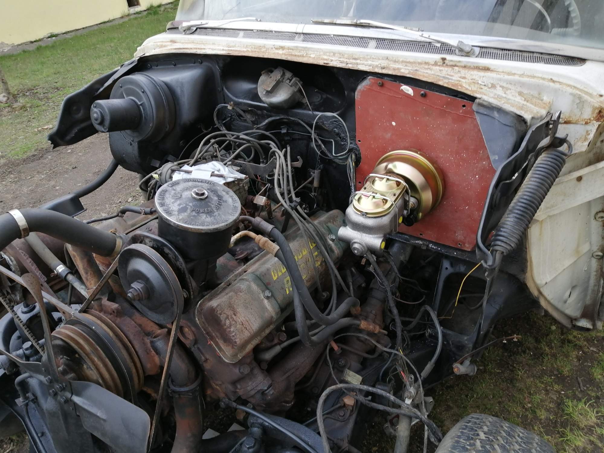

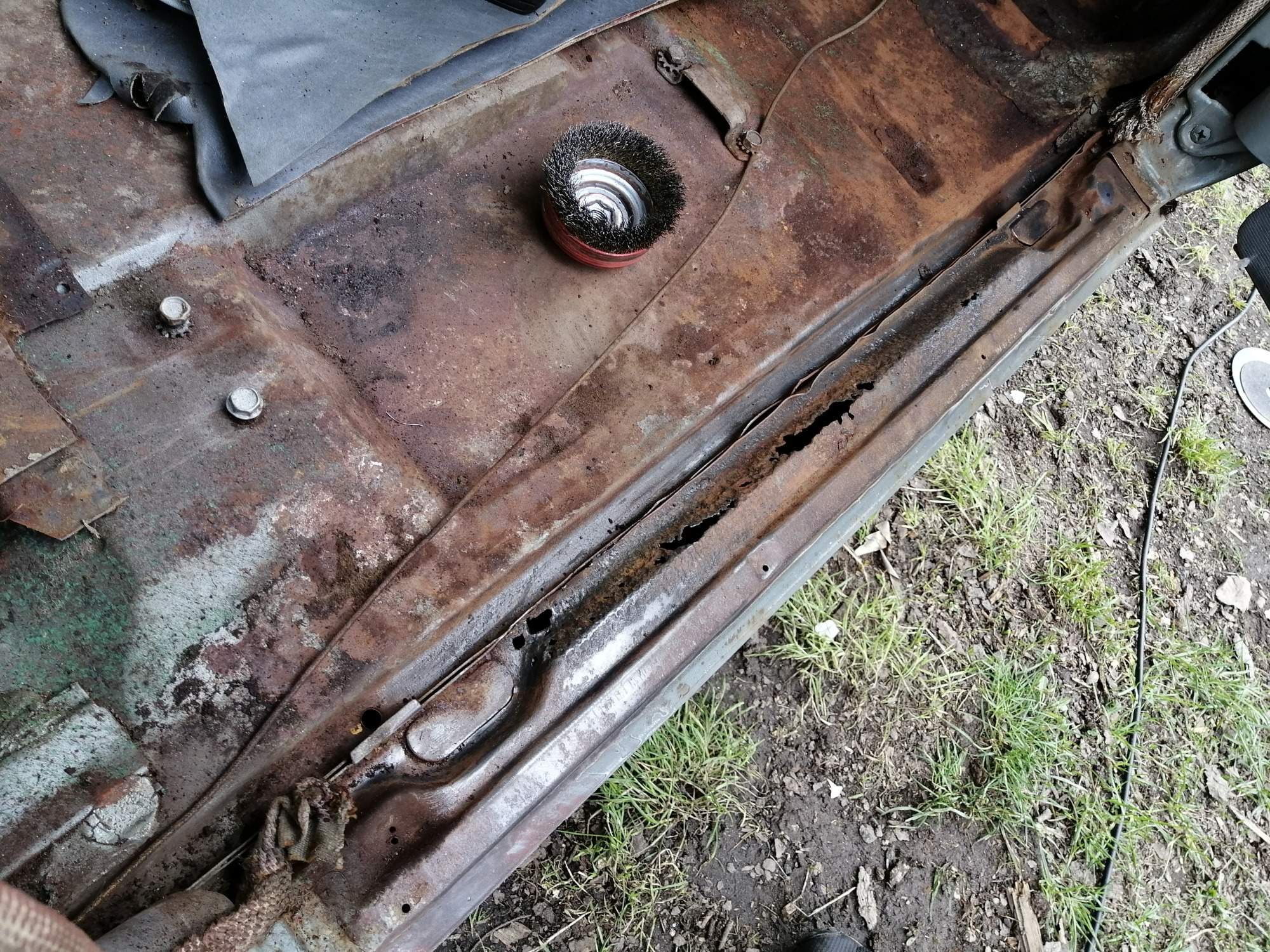

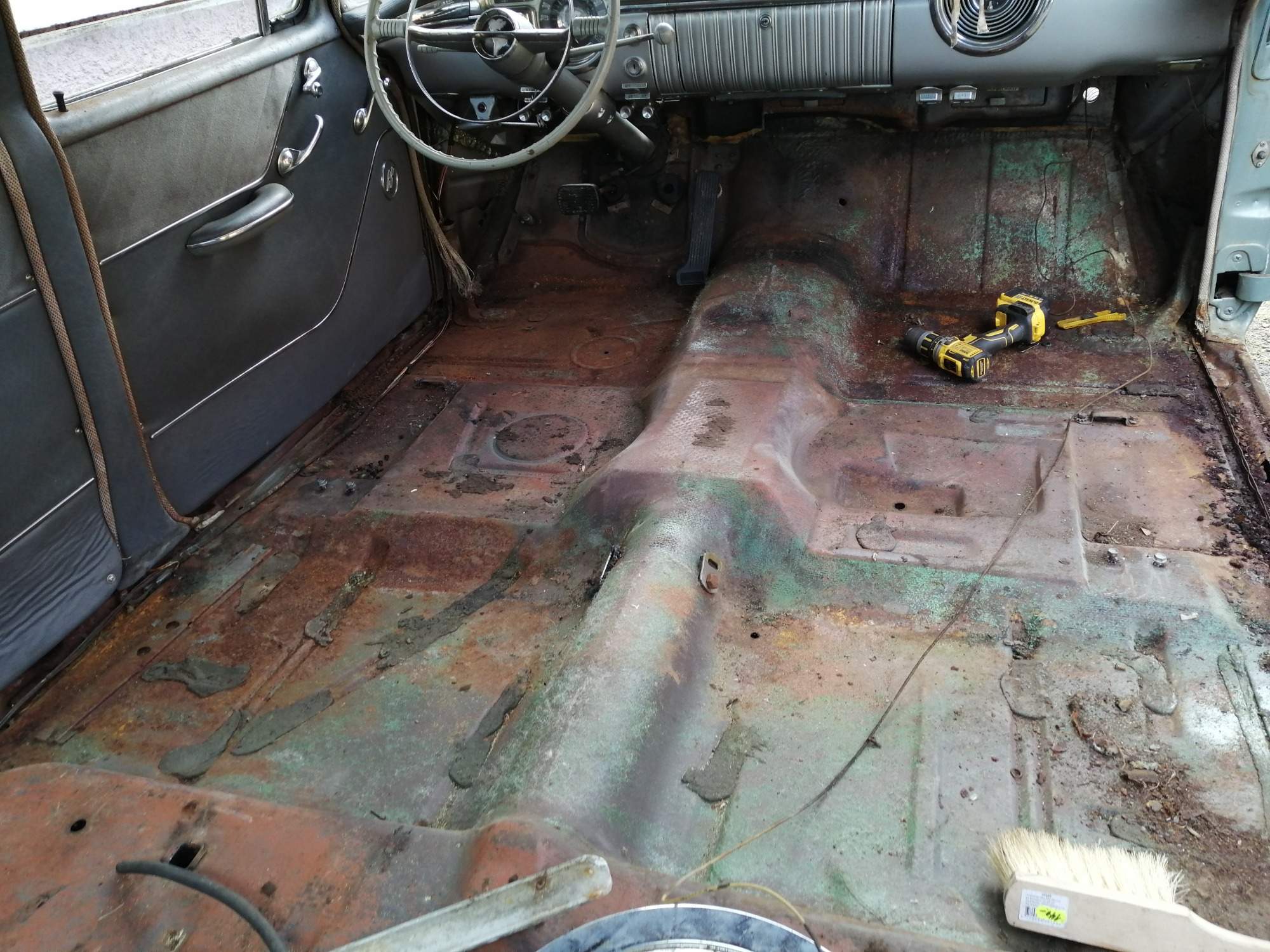

Konečně bylo dneska trošku pěkně tak jsem komplet odstrojil interiér aby jsem věděl jak vypadá podlaha. Byl jsem celkem příjemně překvapen že je z většiny zdravá. Navíc jsem ještě nanečisto zkusil umístit novej brzdovej válec.Oldsmobile super 88 1955 Ford f150 1982 4x4

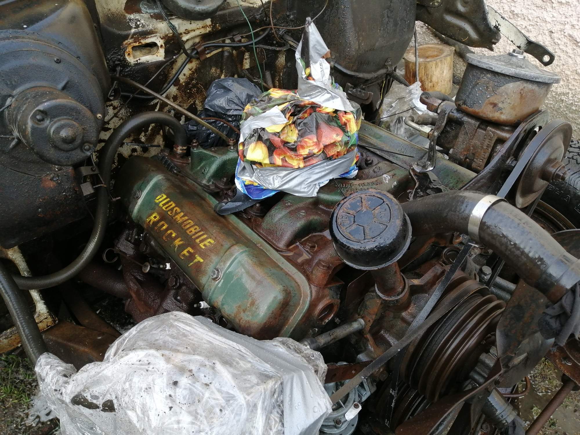

Butterfly (40): toho jsem se taky bál ale endoskopická kamera z aliexpresu za stovku to pojistila 😀 bylo na tom víku tak půl čísla nánosu a ani po umytí jsem nikde neviděl že by to bylo prorezlý... Dokonce to má pořád originální zelenou barvu.Oldsmobile super 88 1955 Ford f150 1982 4x4
40. Re: 25. 03. 2021 - 08:04
Supret (37):No, tak zrovna "lakování" je asi to poslední, co ten motor potřebuje :-). Byl bych opatrnej s tím sprchováním, pokud nemám jistotu, že ten plech pod sací hlavou, který kryje vnitřek motoru, není už prohnilej a nenateče Ti voda do motoru.39. Re: 24. 03. 2021 - 23:49

Dnes jsem trochu umyl motor od letitých nánosů oleje a bordelu. Nejdřív jen vapkou ale to nebylo nic moc tak jsem ho nastříkal carlanem a začali se dít divy a olej krásně pouštěl. Zítra budu ještě pokračovat ale už teď se mě ta patina na motoru líbí a ze záměru ho nově lakovat asi sejde a nechám ho tak jak je.Oldsmobile super 88 1955 Ford f150 1982 4x4
