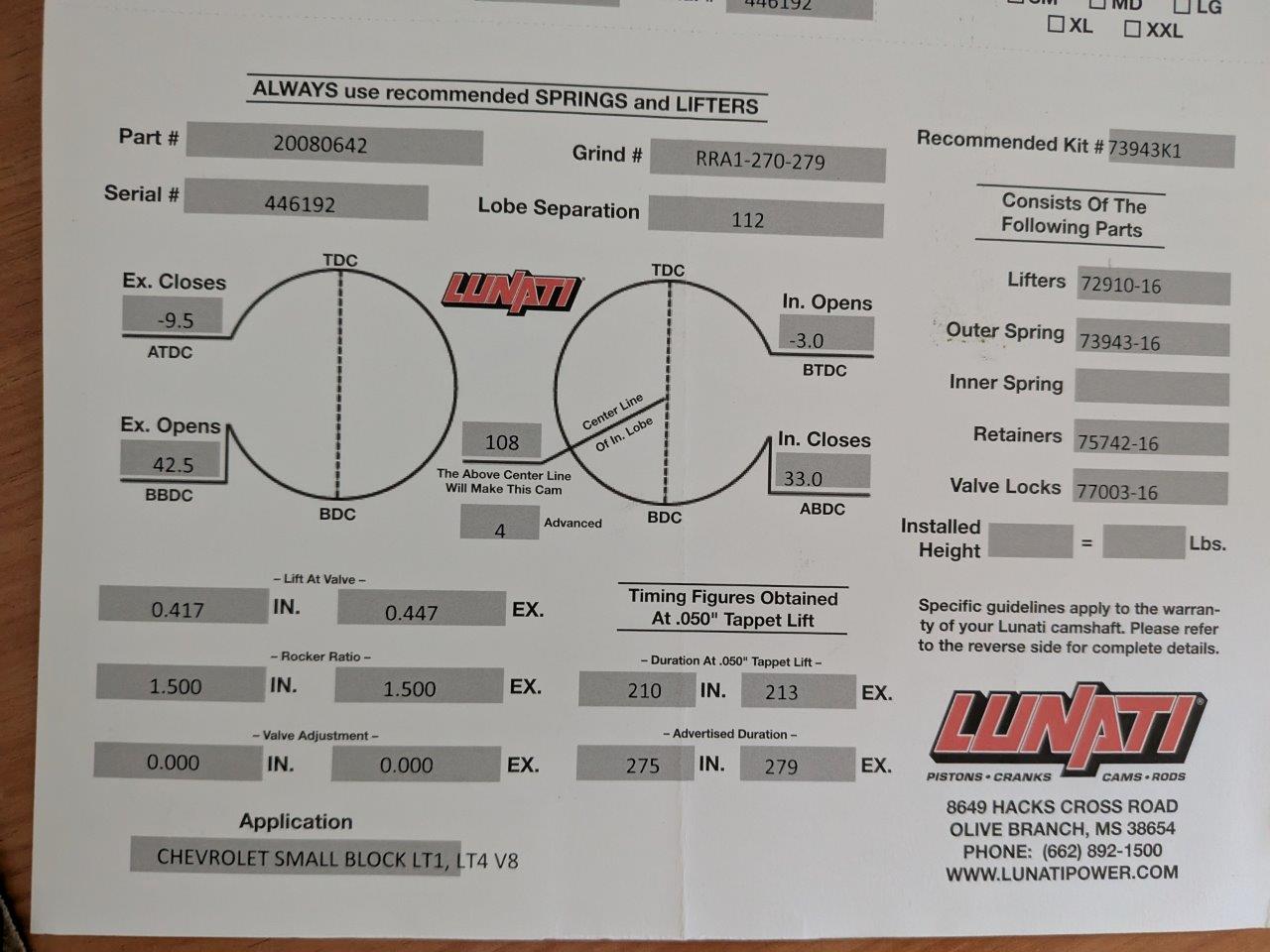

Mira9 (21231): .417/.447 210/214 tak to je hodně mírná vačka. Myslím si, že jsi se připravil o znatelný kus výkonu.21238. Re: Levnější pick up 4x4 bez LPG? 19. 09. 2025 - 17:11

Jířa (21228): píšou to, že je to kus od kusu. Nechal jsem se vylekat a neměřil jsem, kolik by se mi tam vešlo. Ono mi to moc nevadilo, chtěl jsem udržet krouťák nízko a hladký volnoběh, Jen tak tak jsem tam nedal RV cam, prakticky jsem šel po LT1 vačce. Už Impala SS mi přijde, že jede zbytečně roztočená. Cíl byl si postavit TBI auto, který pojede ještě víc než ta Impala. Zatim se zdá, že se to povedlo, protože to jede jak z praku a malej 1.6l Whipple kopresor stále leží pod zadníma sedadlama, k tomu jsem se ještě nedostal. Tady je camsheet toho co jsem tam dal.21230. Re: 19. 09. 2025 - 00:30

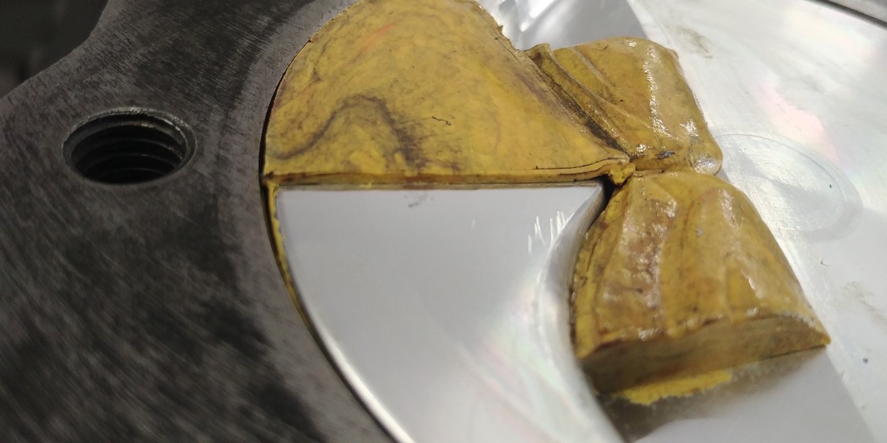

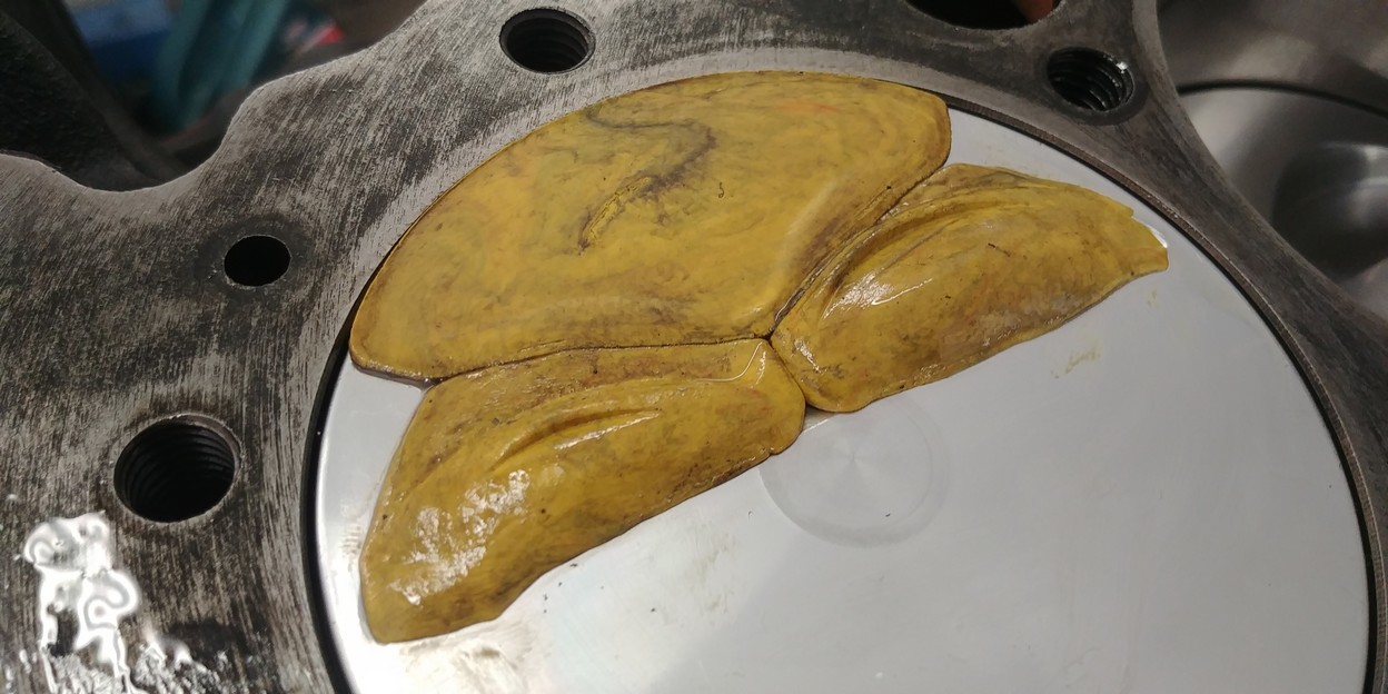

Mira9 (21217): Nepojmou vačku s vetším zdvihem..? Jako píše se to. Ale ověřil jsi si někdy jen tak pro zajímavost quench clearance s těmito hlavami? Já ano. A docela jsem se divil.21227. Re: 18. 09. 2025 - 17:24

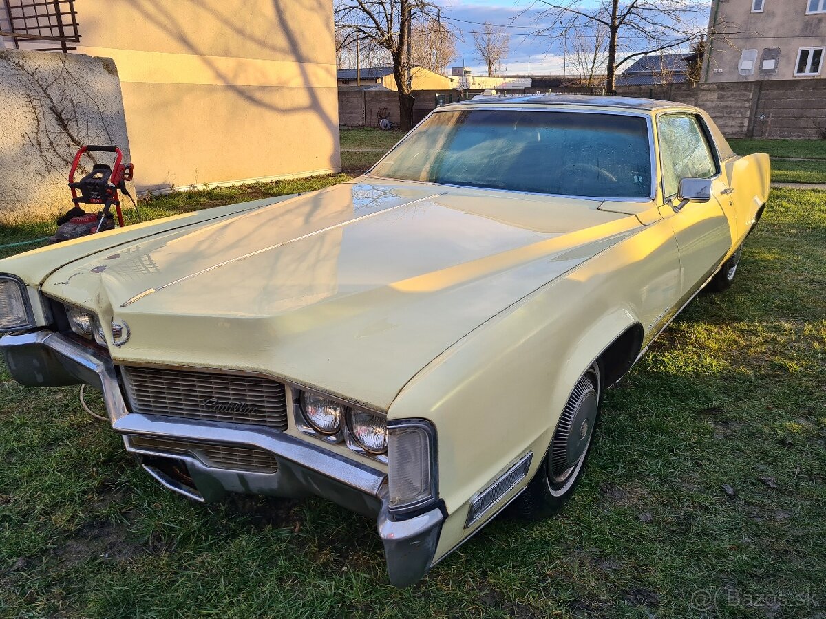

Mira9 (21200):Každý motor( tedy co se amerických týká ) má vyvážení. Buď venkovní nebo vnitřní. To je standart. Jak to má ta 427 nevím a nechce se mě to hledat. No a pak se , při rozsáhlé repasi nebo honění kobylek, musí vyvažovat rotující komponenty, pohlídat váhy třeba pístů, aby nebyly rozdíly. Pak se motor ještě dovažuje na stolici, na balaceru a na flexplate. Plus se vavažuje ještě hydrák, pokud je k agregátu plánovaný automat. Je toho víc a je to piplačka, pokud cílíš na preciznost. Staví se tak třeba i lodní motory( V6 a V8). Ten Cadillac je rovněž o kultuře cestování a nikoho by vibrátor asi moc nepotěšil. A pokud by se zašlo do krajnosti, tak i otáčky kolem 2000 už jisté nevyvážení odhalí. Dál bych se v tom asi nehnípal. Fundované informace má Jířa. Já jen naznačil, že by i ta provizorka mohla majiteli pomoct v rozhodování o budoucnosti jeho vozu. To je vše.21222. Re: 18. 09. 2025 - 12:50
