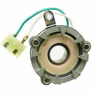

Trinom (14):tohle tam nemám je to starší15. Re: chevy g 20 26. 02. 2016 - 07:13
Trinom (14):Zdravím. Ale to máte vyobrazené komponenty pro starší typ rozdělovače. Patrně s podtlakovou regulací, pro karburátorový motor. Modul i cívečka jsou dost podobné. Cívka se sundá po demontáži rozdělovače a sundání ozubeného kola jeho pohonu. Pak můžete vysunout z rozdělovače hřídel. A pak se teprve dostanete k demontáži Pickup coilu z hlavy rozdělovače. Modul je přišroubovaný dvěma šroubky k soklu rozdělovače. Měla by být dobře očištěna styčná plocha, mezi ním a tím soklem a namazaná nějakou dielektrickou vazelinkou. Pár těch cívek i modulů už jsem měnil, ale že by to byla zase tak častá závada( u GM TBI verzí) to říct nemohu. Tu trafocívku(ign. coil) jsem snad neměnil na ničem( pokud se nedávala nějaká s vyšší voltáží). Nevím, co si mám představit pod pojmem, že hoří modul ?? Ale takhle na dálku se to opravdu posoudit nedá. Průměrný domácí kutil, se zájmem o auta, si s tímhle přece hravě poradí. Na to nemusí být žádný superodborník. Bla, bla, bla. Nemá smysl a cenu někam jezdit. Ať majitel naloží auto a odveze ho k Vám. Pokud to chce opravit. Tohle dopisování má jalový účinek.14. Re: chevy g 20 25. 02. 2016 - 21:42

11. Re: chevy g 20 25. 02. 2016 - 17:44
Butterfly (10):moc všem děkuji za rady všechny možné varianty jsem už vyčerpal proto jsem se zde zaregistroval a doufám ,že seženu kontakt nebo že se mi ozve ten šikovný elektrikář který se na to bude cítit . to ,že je někde něco v řiti je jasný ,ale co a kde zatím nikdo ani s měřákem nezjistil /špatná kostra blabla,špatné kabely ke svíčkám blabla ,špatná cívka blabla atd.to vše mám za sebou potřebuji konkrétní pomoc né typ co kdyby. elektrikář nejsem ,když vypadne motor na silnici tak jsem schopen to řešit, elektriku a elektroniku ne takže jsem odkázán na druhé10. Re: chevy g 20 25. 02. 2016 - 14:03
